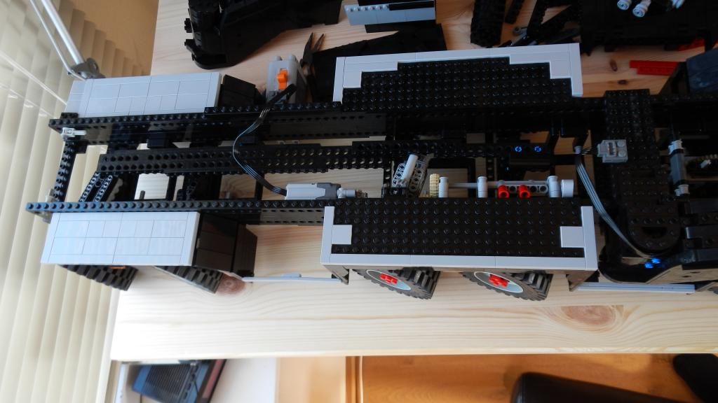

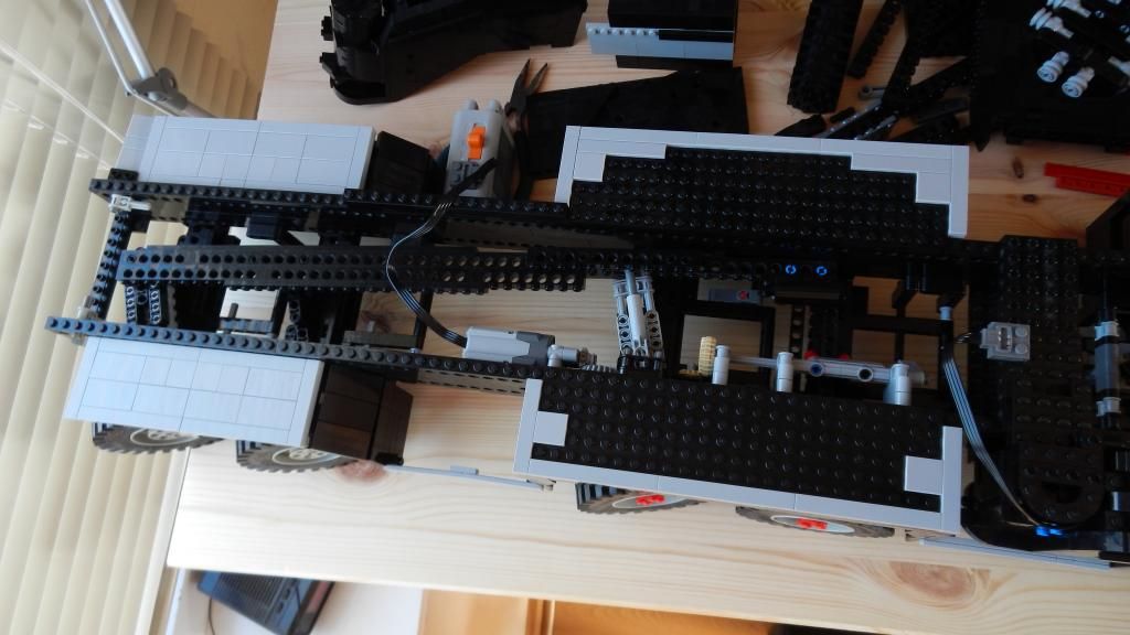

Een mobiele kraan maken in deze schaal (1:15,5) is een bijzonder lastige klus waarbij je continu op problemen stuit. Zeker als je het complete ding PF wil maken.
De bedoeling is dat hij en compleet functioneel wordt en er ook nog zo natuurgetrouw mogelijk uit moet zien. En dat is wel eens een bijzonder lastige combinatie. En regelmatig blijkt dat dit ook gewoonweg onmogelijk is in Lego. Helaas. Ik zal dus soms consessies moeten doen dat het of niet werkend wordt of lelijk. :what:
Ben begonnen uiteraard met de aandrijving (heb daar geen foto van zie ik :notimpressed: )
De real one wordt op as 1,2,4 en 5 aangedreven en ik heb dat bij deze ook gedaan.
Verder zijn de eerste 5 assen 'semi geveerd'. Dat wil zeggen dat hij helemaal is ingeveerd en alleen kan uitveren. Dit omdat het gewicht van de totale kraan straks enorm is en geen enkel Lego veertje dit aankan.
Daarna aan de bestuuring begonnen. Bij de echte zijn de eerste 5 assen 'vast aan elkaar verbonden en assen 6 t/m 9 onafhankelijk bestuurd. Dit heb ik geprobeerd na te maken. Zodat ik bij de normale rij modus alle assen gestuurd zijn behalven as 6. Maar dat ik in de manouvreer stand alle assen kan sturen en daarbij assen 6 t/m 9 allemaal even scherp sturen. Ik heb dit uiteindelijk voorelkaar gekregen met een speciale construktie waar ik best trots op ben. 8-)
Tijd voor een foto, de rijstand:
Manouvreren:

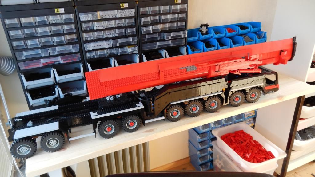

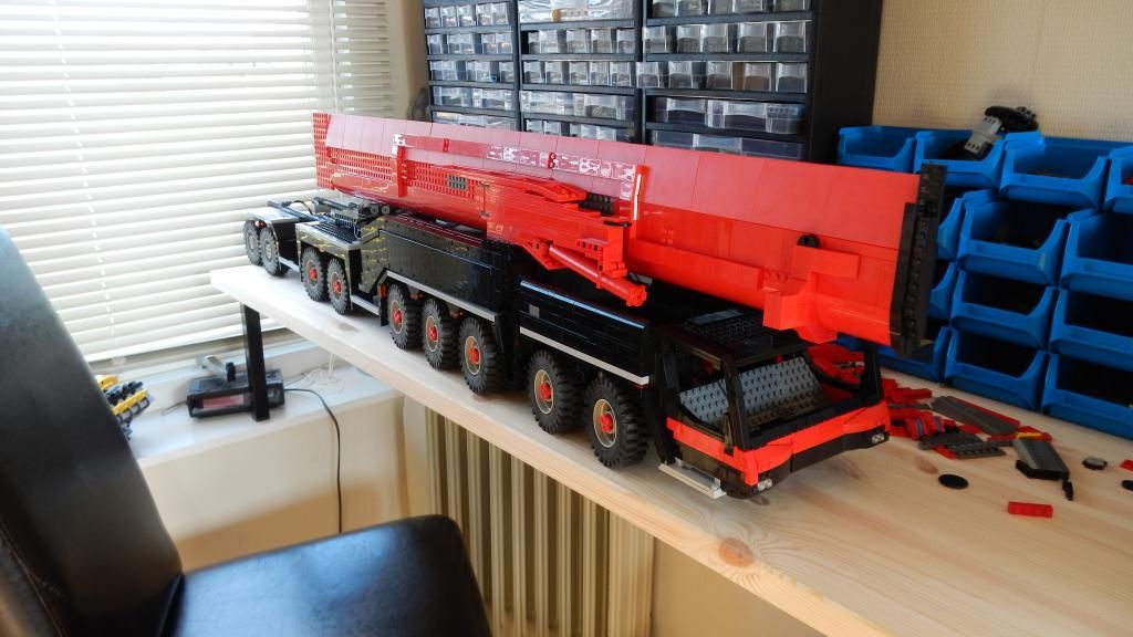

Hier volgen nog wat fotos van de rest. E.e.a is in volle ontwikkeling en fotos zeggen daarbij meer dan woorden. niks is nog echt definitief klaar en veel is nog niet naar mijn zin.
Hierbij een kleine impressie:

Een vraagje, de rode links in de onderste foto. Zijn die voor het sturen? Ik vind het een geniale en unieke oplossing :duim:.

dirk klijn schreef:Een vraagje, de rode links in de onderste foto. Zijn die voor het sturen? Ik vind het een geniale en unieke oplossing :duim:.
Klopt! Is voor de besturing en werkt perfect!! De normale manier met een tandwielen en asjes is bij dit gewicht en formaat geen optie. Alles gaat torderen. Dus heb een alternatief bedacht! :slygrin:

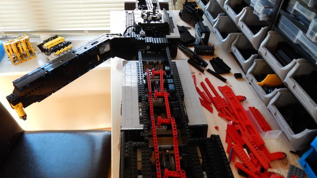

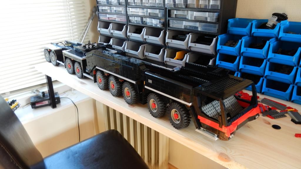

Langzaam maar zeker gaan we verder. Iedere keer besef ik opnieuw dat het een mega klus is waar je je enorm in vergist. Maar goed, hij hoeft niet binnen een jaar klaar ofzo. :)
Ik heb de spanlift nu ook een eind klaar. Er zitten 4 motoren, een ontvanger en een accu pack in.
Verder heb ik de besturing verder verfijnd en dat werkt nu vrij goed. wacht nog op een pakketje uit de US van mindsensors.com, dan kan ik mbv Nxt zorgen dat hij automatisch alle wielen recht zet.
De onderwagen begint behoorlijk vol te raken. De NXT unit zal in de bodem vd cabine moeten. Ook heb ik al wat details aangebracht. (het is nog maar een begin!.)
Hieronder ff 2 fototjes voor een idee. Het is nog maar een impressie, het eindresultaat zal heel wat 'heftiger' worden! :bigsmile:
