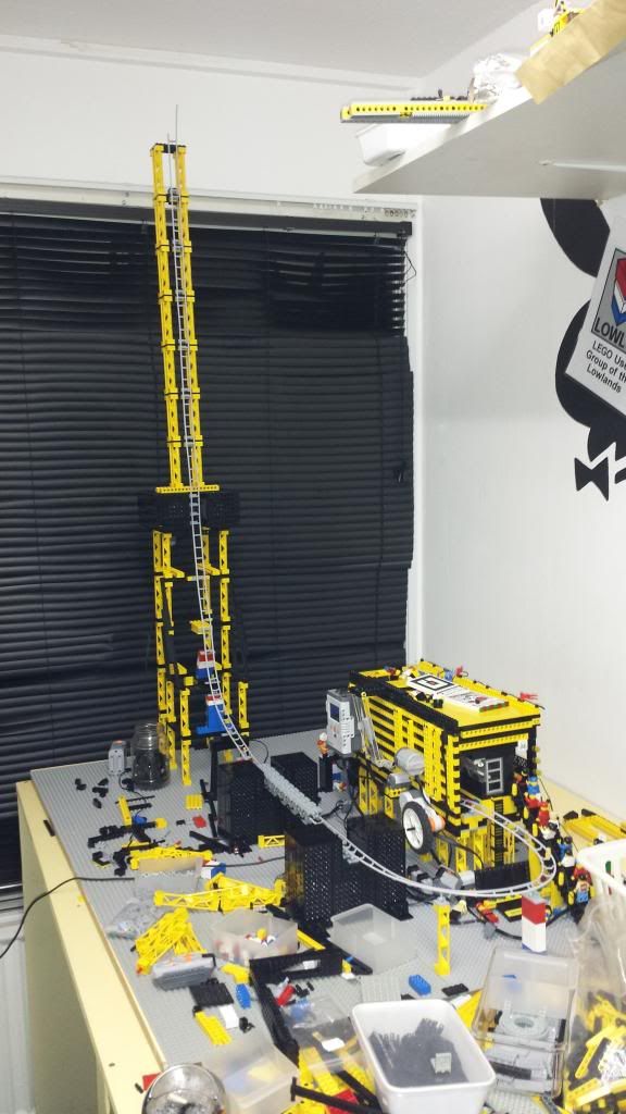

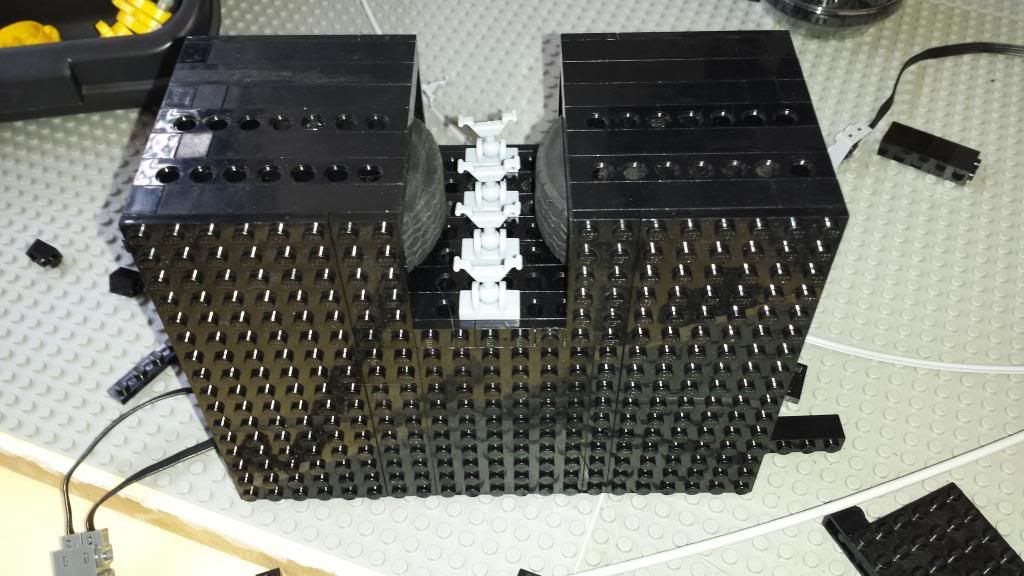

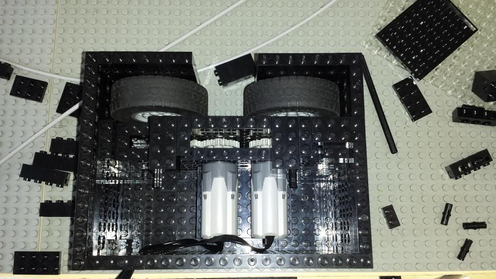

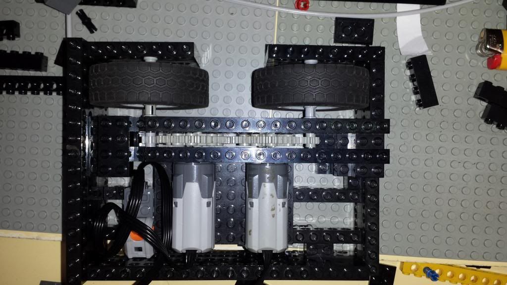

Heb 3 lanceerunits gebouwd met 2 van die 62.4wielen
De 1e draait met 1215rpm
De 2e draait 2025RPM
En de 3e unit draait 6075RPM
Moet ik er wel even aan toevoegen dat dit berekende onbelaste waardes zijn en vermoed dat het wel wat lager ligt maar goed om een idee te geven :)
Heb de eerste 2 units horizontaal staan om de begin snelheid te geven en de eerste helling omhoog te halen.

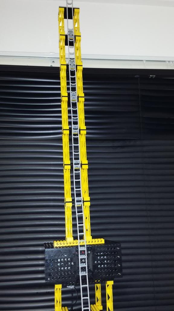

De 3e unit heb ik vertikaal geplaatst om hem genoeg snelheid te geven om het vertikale stuk te halen.
Heb uiteraard even een test gedaan of hij het tot boven haalt.
En dat doet tie :feest: :feest: :feest:
En dit is nog met "vuile" wielen van na de meeting. Als ik de wielen allemaal gecleaned heb dan gaat hij waarschijnlijk nog stukje harder.
Mijn doel is in ieder geval om hoger dan de vorige coaster te gaan in daar was het hoogste punt 102cm en als ik dit zo zie is dat zeker wel te overbruggen met deze methode :cheer:
Wil als hij over dat punt is weer verticaal naar beneden maar wel met een 360gr roll erin en daarna moet er een zo groot mogelijke looping komen met daarachter een grote spiraal naar boven om de snelheid er weer uit te halen :slygrin: :slygrin:
De rest heb ik nog niet echt gepland maar die 3 dingen wil ik er zowiezo in hebben.

:-o PENG! Die schiet omhoog, als hij door die wieltjes gaat. Als je straks zelf in de gelegenheid bent om 3-4 van die pakketten te bestellen, dan staat de Xpress er zo, lijkt mij. :P Voor nu ben ik benieuwd wat je nog weet te bouwen met deze 2 sets. :bigsmile: :duim:

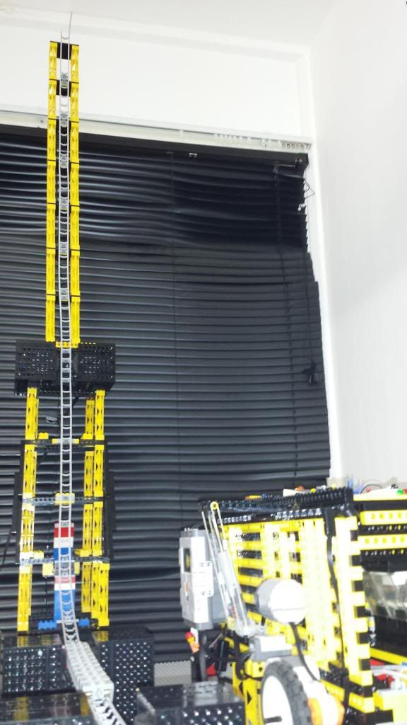

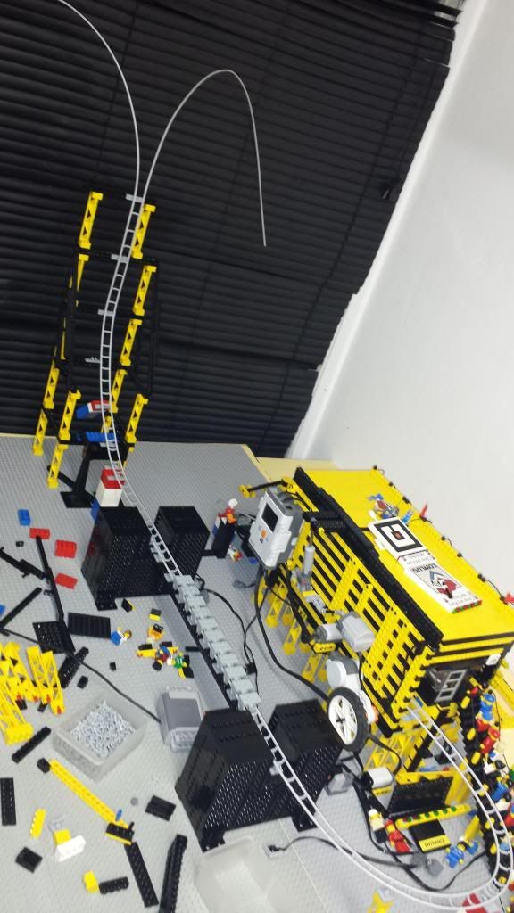

Vanavond weer aardig wat progressie kunnen maken :cheer:
Heb het hoogste punt bereikt :D 136cm
De reden waarom die bocht een beetje raar is, is omdat daar het eerste baanstuk eindigt en dan kan je geen scherpe bocht maken
De roll naar beneden is klaar :omg:
En begin van de looping is ook gemaakt al. 8-)

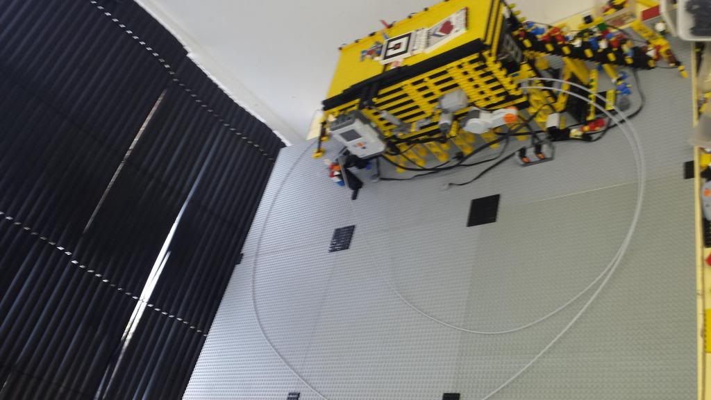

Heb de looping af en werkend.
Ben alleen tegen 2 problemen aangelopen.
1 is dat het hele treintje met 11 karretjes zonder opbouw wel door alles komt maar als ik er minifigs en die schuine blokjes op zet dan haalt hij de top niet meer :(
Nou heb ik dat probleem opgelost door gewoon de trein te halveren in dit geval 6 karretjes. dat wil zeggen dat ik dus 2 treintjes kan maken :omg: en dat bied weer leuke mogelijkheden met de nxt qua netjes achter mekaar aankomen en vertrekken. :feest:
Dus op zich vind ik dat probleem niet zo erg.
Waar ik ook tegen aan ben gelopen is dat die roll naar beneden vrij veel snelheid kost want heb nu de looping zo hoog mogelijk gemaakt en vind het best meevallen als ik kijk naar de hoogte waar hij vanaf komt maar hij komt nu door de looping.
en ik denk dat ik ergens nog een lifttoren tussen ga zetten of nog een versnellingsunit zodat ik weer wat hoger uitkom en toch een beetje snelheid erin kan houden.
Met die steile looping haal je der ook aardig snelheid mee uit dus moet wel tussentijds gaan versnellen/omhoogtakelen.
Hierbij even een kort filmpje van de looping met het korte treintje
Tot de volgende update maar weer :omg:

Hij raakte daar ook een hoop snelheid in kwijt en die wil ik natuurlijk zo lang mogelijk behouden dus heb de looping heel stuk dicht bij de andere toren gedaan zodat hij nog flink snelheid heeft als hij eruit komt :)
Nu heb ik achter de looping nog ruimte zat om een mooie schuineomhooglopende bocht richting het station te maken om daar weer hoogte te winnen en snelheid te minderen op een realistische manier.

Ja als je om de paar bochten een versnelling moet plaatsen om hem het einde te laten halen dan word het niet echt een uitdaging nee.
De afgelopen 2 weken druk geweest met andere prioriteiten want heb een hele leuk dame leren kennen en tja lastig bouwen op een roze wolk ;)
Maaaaaaaaaaaar vandaag even lekker bezig geweest met de baan.
En de uitdaging is gelukt. :feest: :feest:
Heb de complete 2 sets weer opgekregen :cheer:
Moet nog wel wat kleine verstevingen maken denk ik maar eerste proefrondje is al gelukt :feest:
Heb ook een opvangstation gemaakt voor het eerste station zodat ik met 2 korte treintjes kan rijden.
Moet even kijken of ik het allemaal werkend krijg met 1 nxt anders pak ik een 2e erbij voor de sensoren.
Moet de boel nog weer netjes maken maar de baan zelf is zo goed als af.
Hierbij alvast wat voorproefjes.
Moet een goeie camera regelen om weer een mooi filmpje te maken en die krijg ik pas woensdag dus nog even geduld voor een mooi filmpje.
tot de volgende update :duim:

Nou heb het meeste programmeer werk klaar en werkend :cheer:
Heb 2 nxt's moeten gebruiken omdat ik anders sensoren tekort kwam
1ir sensor
1 lightsensor
1 touchsensor op de hoofdnxt
En voor het opvangstation en de cameraflits heb ik een touchsensor en lightsensor zitten.
Heb in het station nu een lightsensor zitten en die is makkelijk te kalibreren aan de omgeving.
1 klein minpuntje waar ik helaas weinig aan kan doen is dat ik niet met een vol treintje kan rijden.
ik heb de baan elke keer getest rechtstreeks op een adapter gevoede batterij box. toen kreeg hij wel een vol treintje over de top maar gek genoeg lukt het niet als ik het via infrarood aanstuur :(
Maar goed te laat om dat nu nog te veranderen en gelukkig wel iets van aankleding kunnen laten zitten.
